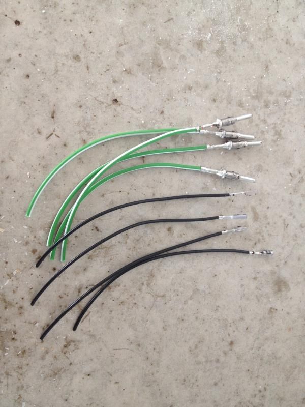

Przycinamy przewody na jednakową długość (mogą być dość krótkie ok 4 cm):
Guests are not allowed to view images in posts, please Nie masz uprawnień do linku. Zarejestruj się lub Zaloguj się or Nie masz uprawnień do linku. Zarejestruj się lub Zaloguj się

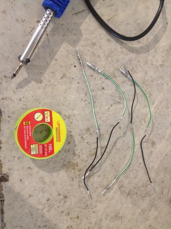

Lutujemy ze sobą poszczególne końce:

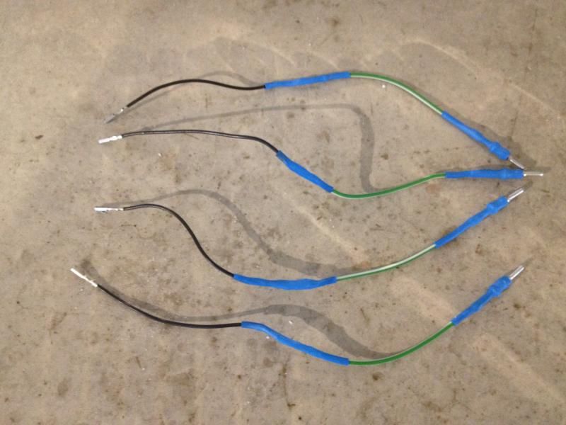

Zakładamy koszulki termokurczliwe:
