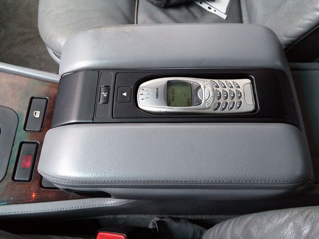

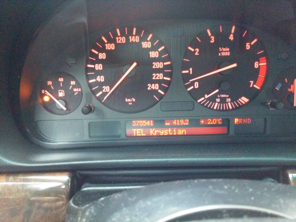

Ja walczyłem i to z dużym sukcesem.
Działa wszystko. Książka telefoniczna, odbieranie, wybieranie, smsy itp...

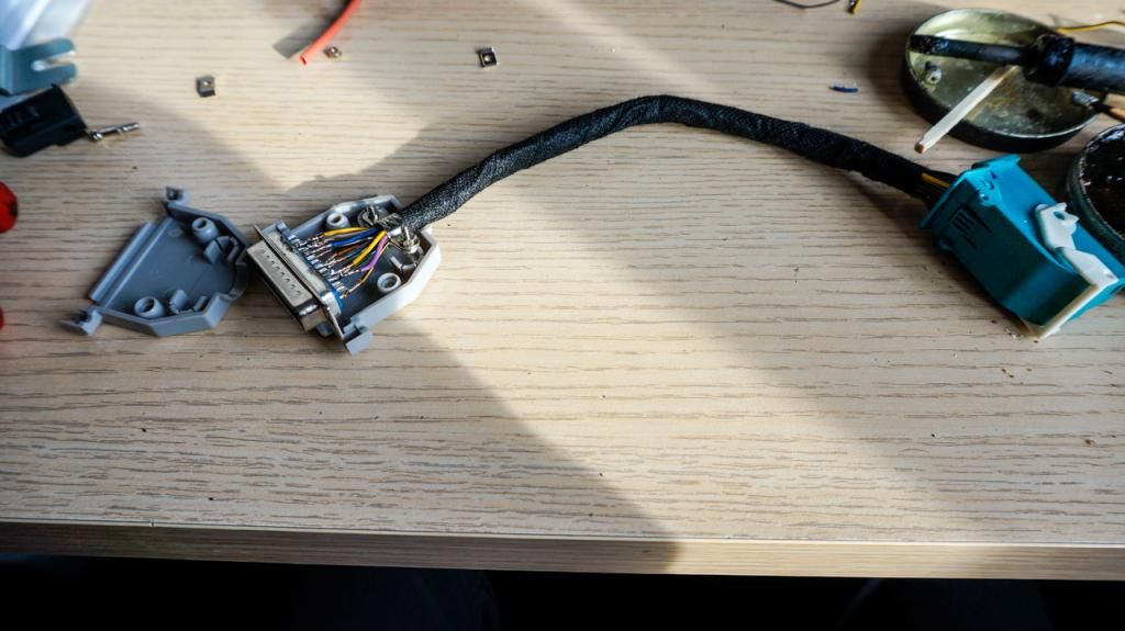

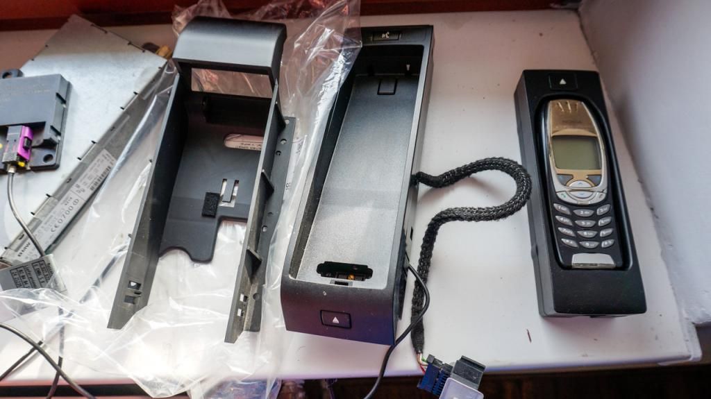

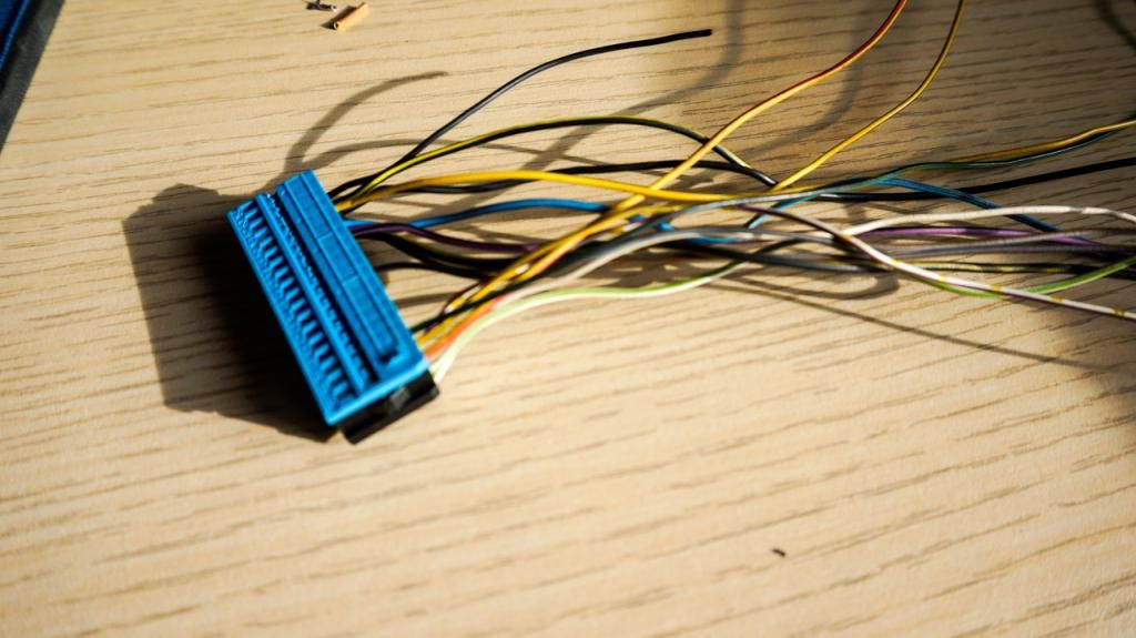

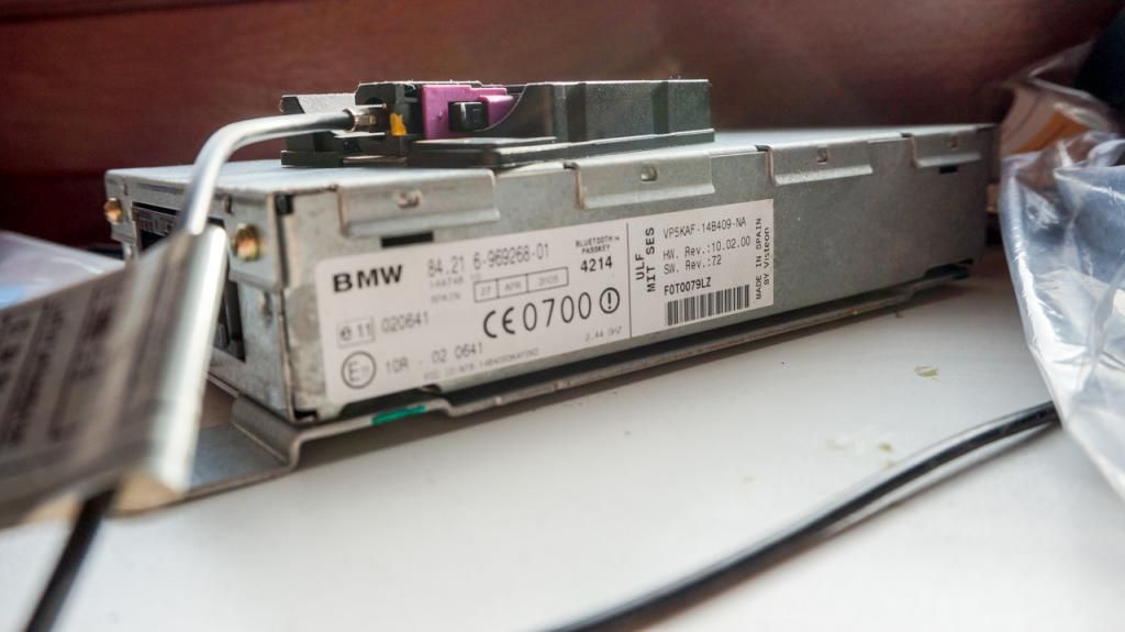

Wystarczy zamiast modułu telefonu podpiąć moduł TCU albo ULF z E46/ X5 / X3. Ważne żeby był na iBus. Z ULF z pierwszych lat produkcji jest problem z stabilnością połączenia bluetooth. Przy odbieraniu telefonu rozłącza połączenie z telefonem. Trzeba szukać jak najmłodszego ULF (Było 13 wersji...) lub TCU który z tego co zauważyłem ma stabilniejsze połączenie z telefonem. Oczywiście trzeba odpowiednio zmodyfikować wiązkę bo z tego co pamiętam to są inne wtyczki. Ja zrobiłem sobie sam przejściówkę wg. schematów. No i antena bluetooth się przyda :) Ja ją wcisnąłem w słupek C :)

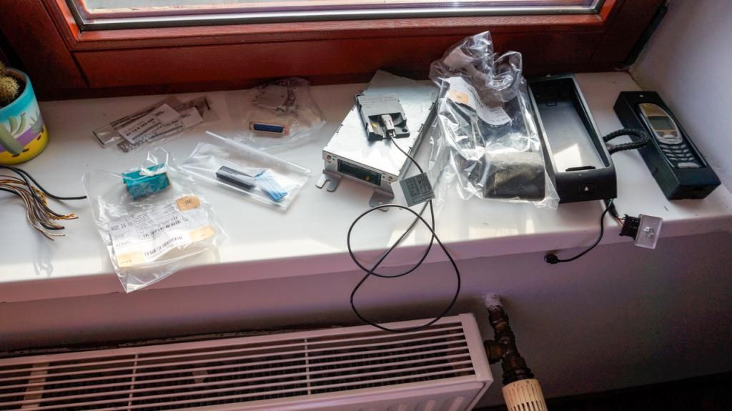

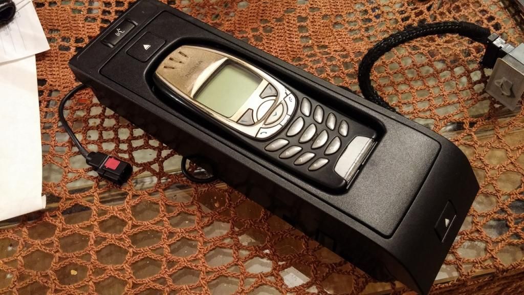

Nawet znalazłem zdjęcia z operacji :D
Nie masz uprawnień do linku. Zarejestruj się lub Zaloguj się or Nie masz uprawnień do linku. Zarejestruj się lub Zaloguj się
//Nie masz uprawnień do linku. Zarejestruj się lub Zaloguj się or Nie masz uprawnień do linku. Zarejestruj się lub Zaloguj się

Czyli reasumując nie ciągnąłeś żadnych dodatkowych kabli, wszystko gra na seryjnych wiązkach- jedynie przerabiam wtyczki wg. schematów przy podłokietniku (slot telefonu zamiast słuchawki na kablu) oraz przy module od telefonu. Czy problem w kodowaniu idzie ominąć w naturalny sposób za pomocą NCSa, czy potrzebne są jakieś sztuczki?
Krystian
Dokładnie. Nie przypomniam sobie żebym ciągnął jakieś dodatkowe kable oprócz anteny bluetooth :)
Ja się poddałem z kodowaniem modułu telefonu bo i tak mi wszystko działało bardzo dobrze. Tak się teraz zastanawiam, że może jakby oszukał NCSa i wybrał Chassis E53, a ZCS podał samemu taki z TCU/ULF to może by pozwolił zakodować...
